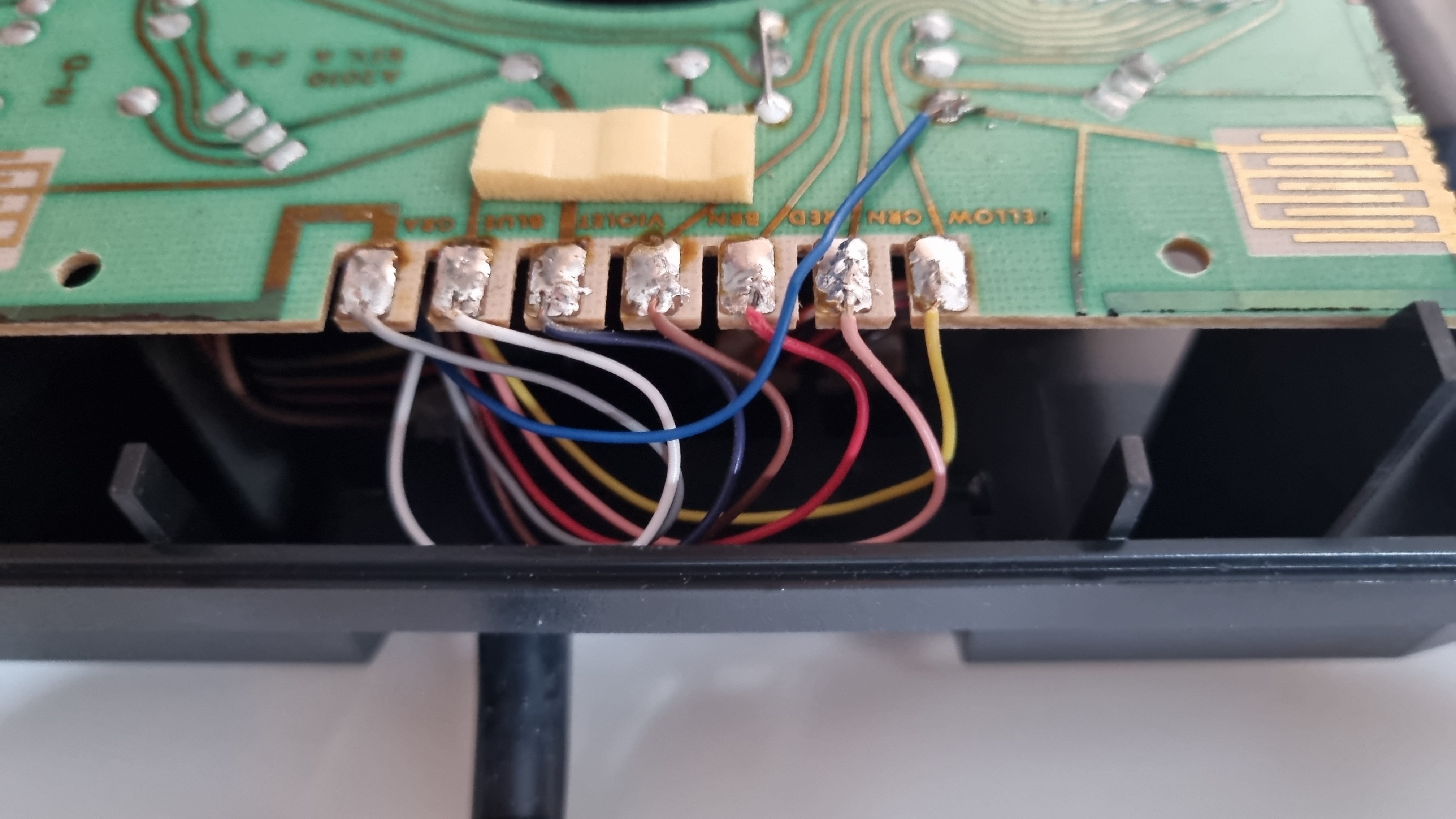

Ich habe den Trak Ball aufgeschraubt und siehe da...
Er scheint den Umbau zu haben, jedoch laeuft er nicht am Amiga.
Bei Bewegung der Kugel, zuckt die Maus im TB Modus nur herum.
Kann sich jemand die Bilder mal ansehen?
Ich kann zwar mit dem Loetkolben umgehen, aber ein Fachmann was Schaltungen angeht bin ich leider nicht.

Soweit ich weiß, sind die ST und Amiga-Mäuse nicht kompatibel. Da muss man 2 Leitungen vertauschen oder einen Adapter dazwischen stecken. Vielleicht ist das hier das Problem? Hast Du einen ST zum testen?

In dem Adapter werden nur zwei Richtungsleitungen miteinander vertauscht. Die liegen auf der 9-pligen Joystick-Maus-Buchse auf Pin 1 und 4. Belegungen:
Pin Atari / Amiga
1 XB / YA (V-pulse)
2 XA / XA (H-pulse)
3 YA / YB (VQ-pulse)
4 YB / XB (HQ-pulse)
5 NC / MBUT
6 LBUT / LBUT
7 +5V / +5V
8 GND / GND
9 RBUT / RBUT
